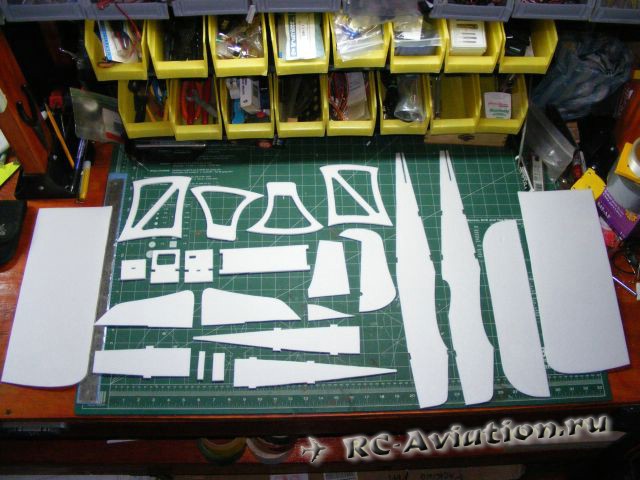

Sweet One Bipe - это биплан из потолочной плитки. В оригинале изготавливается из депрона, можно использовать российский аналог депрона - теплон или изополин. Они имеют размер 0.5х1 метр и толщину 3, 5 и 8 мм. Желательно использовать последний.
Потолочная плитка более прочная на изгиб и поэтому, не смотря на ее толщину в 3.5 мм, ее можно использовать в один слой.
Скачать чертежи авиамодели можно в конце статьи. В архиве имеется 3 чертежа под авиамодели разного размаха, 50 см для полетов в зале, 80 и 90 см - для уличных полетов.

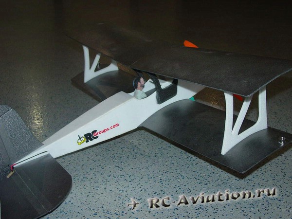

Управление авиамоделью в оригинале осуществляется 2-мя сервомашинками - руль направления и руль высоты. Крыло биплана имеет достаточное V для такого управления. Впрочем, установить элероны на верхнее крыло с управлением от одной сервомашинки - это не сложно, а полноценное управление прибавит авиамодели возможностей в маневрировании.
авиамодель биплан из потолочки

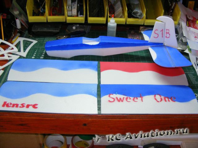

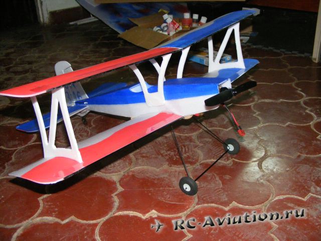

Готовая авиамодель выглядит таким вот образом
биплан своими руками из потолочки

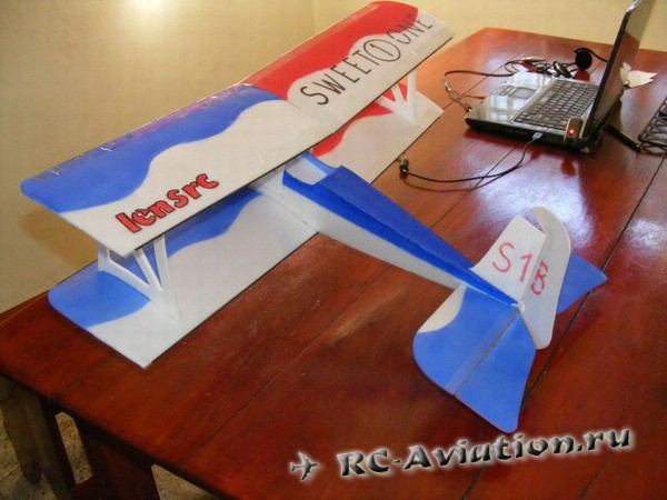

А можно еще и раскрашивать в разные цвета
самодельная авиамодель из потолочки авиамодель биплан из потолочки
