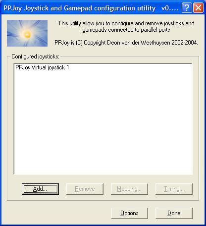

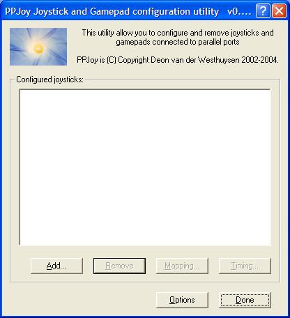

Скачиваем и устанавливаем PPJoy. Существует как 32- так и 64-битные версии программы. Запустить конфигурационный файл: Программы->PPJoy Joystick Driver->Configure Joysticks
Добавляем новый джойстик (кнопка Add). Появляется следующее окно:
В окне Parallel port выбираем Virtual joysticks. В качестве Controller number выбираем Controller 1. Нажимаем кнопку Add.
После всех этих манипуляций в системе появится виртуальный джойстик:

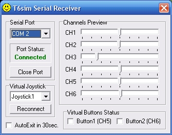

Запускаем T6Sim.exe.
Если все подключено, то в окне программы должен быть статус Connected (если написано NO DATA, включите питание передатчика), а бегунки в разделе ChannelsPreview должны отображать настройки передатчика и реагировать на перемещение стиков.
Закройте программу, при этом она сворачивается в трей.

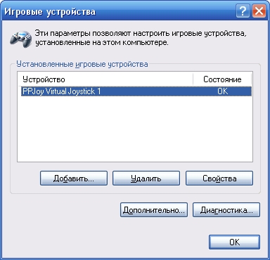

Теперь надо настроить наш джойстик в Windows. Тут все просто: Панель управления->Игровые устройства. Выбираем из списка наш PPJoy Virtual Joystick 1.
Далее жмем Свойства
Проверяем, все ли работает. Обычно, нет. Идем во вкладку Настройка и калибруем наш джойстик.

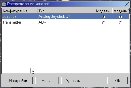

Открываем заранее установленный «AeroFlyProfessionalDeluxe». В меню выбираем Контроль и в списке устройств находим наш джойстик.
Затем жмем Настройки и настраиваем каналы передатчика, при необходимости (выясняется при симуляции полета) их реверсируем.
Затем подтверждаем изменения кнопкой ОК.
