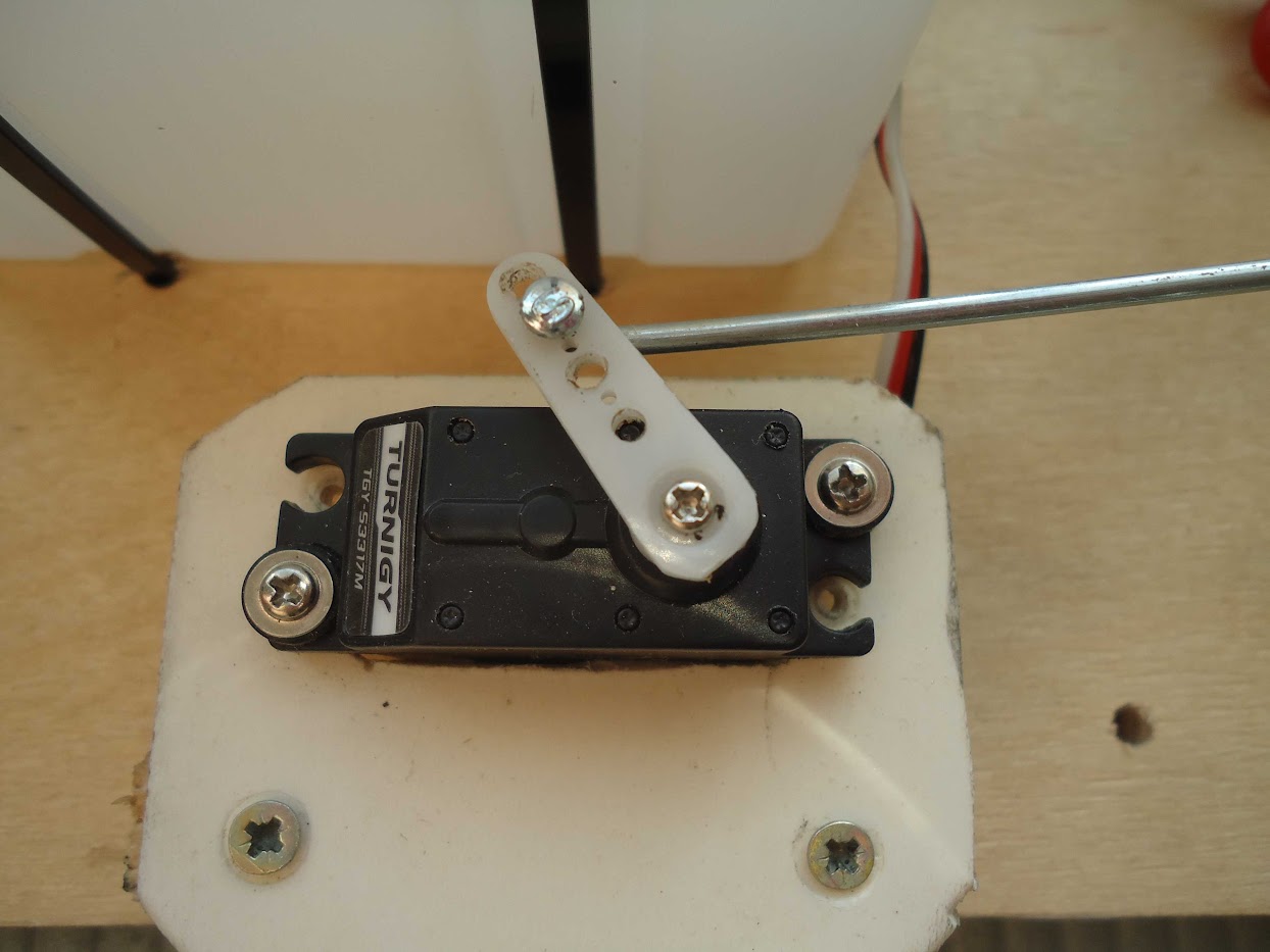

Сервомашинка TurnigyS3317BПаркфлаер, HobbyKing (может быть любая другая микро сервомашинка)

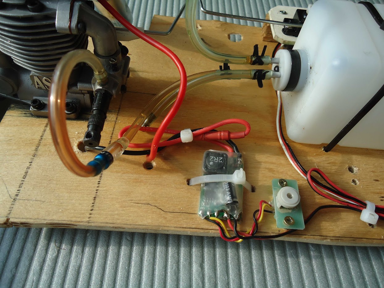

Бортовой накал Паркфлаер, HobbyKing. Данный накал использовался в начальном варианте. Но, к сожалению, он отработал только один раз, после чего отказался выдавать необходимое напряжение на свечу. Удобен он тем, что его можно подключать дистанционно, прямо в полете. В частности, была мысль смикшировать его с каналом газа, чтобы он включался до 30% газа, т.е. обеспечивал работу двигателя на ХХ.
Бортовой накал Паркфлаер, HobbyKing. Управляется по месту, кнопкой. Это накал был установлен взамен 1-го варианта. Применяется для запуска двигателя и используется на земле.

Топливная трубка Паркфлаер, HobbyKing. Данная трубка является наиболее удачным вариантом, поскольку выдерживает высокую температуру и не плавится.
Другие трубки высокую температуру не выдерживали и плавились!
Топливный фильтр Паркфлаер, HobbyKing поможет избежать проблем с карбюратором.
