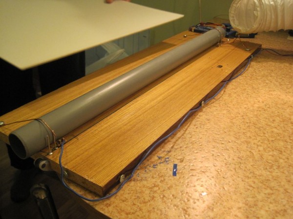

Вот такую конструкцию мы соорудили для резки потолочки по толщине
Нихромовую нить добыли, разобрав старый сгоревший паяльник.
В качестве основы взяли кусок ДСП. Размечаем где пройдет нить, и делаем "ворота", достаточные чтобы прошел лист потолочки (50см плюс по 5см запаса). Ворота делаем из пары заклепок, вставленных в отверстия по нити, с небольшим смещением. Ворота смещены к одному краю, с этого края ставим ролик, для натяжения нихромовой нити висящим грузом.
