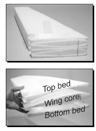

Но давайте посмотрим, что получим открыв посылку – я взял фото с инструкции с сайта производителя Zagi, вы можете скачать ее оттуда.
Так вот, в посылке будет 2 куска ЕПП в которых струной прорезан профиль крыла.
Вот фото того, что будет в посылке (взято с инструкции)
Zagi чертежи авиамодели и резак для пенопласта
Как вы думаете – что надо делать дальше? А дальше все очень просто – берем нож, кучу угля, клей (для ЕПП можно использовать циакрин с активтором), цветной скотч и начинаем делать авиамодель по инструкции :)

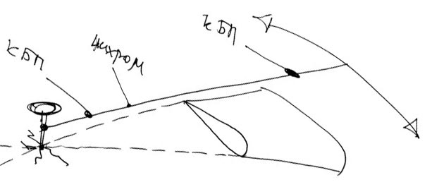

Профиль берется из архива в конце статьи, точнее берутся крайние 2 нервюры и вырезаются из текстолита или дерева, например линейки, клеятся на кусок ЕПП или пеноплекса и режутся струной.
Причем в самом простом варианте для резки струной не требуется ничего кроме доски, гвоздя, нихрома (можно купить за 20-35 рублей нихромовую спираль для электроплиты) и блока питания (я использую БП для компьютера, он же питает зарядник для аккумуляторов).
струна резак для пенопласта
Вбивается гвоздь, привязывается нихром, на другом конце нихрома делается ручка (просто накрутить нихром на карандаш), кладется заготовка с приклеенными нервюрами, прижимается книгами или гантелями, натягивается нихром, подключается ток, режется!
Все! Делов то на час максимум! Включая изготовление станка для резки пенопласта.

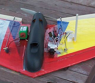

А потом – все по инструкции, вклеиваем карбон, врезаем сервы, ставим приемник, отрезаем элероны, обтягиваем цветным скотчем :)
Только вот тратим на это не 100 баксов, а 10 – включая покупку листа пеноплекса, из которого можно вырезать десяток Zagi :)
